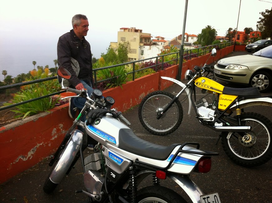

Mensaje por Jeffward Dom 8 Mar 2015 - 2:58
Por fin he realizado una de las pruebas que mas ansiaba realizar: UTILIZAR UNA PISTOLA ESTROBOSCÓPICA PARA DETERMINAR EL AVANCE DE ENCENDIDO QUE LLEVAN MIS MOTORES.
Desde hace mucho tiempo llevaba dandole vueltas al tema muy comentado y discutido de los grados o milímetros de avance en los Motoplat de Cobra. Me referiré aquí solo a los normales con encendido de luces, no de los rotores, aunque también puedo adelantar algo del mismo.
Como sabemos, es tradicional, aceptado y costumbre que los encendidos de Cobra se calibren entre 1.2 y 1.5mm antes de que salte la chispa. Cada maestrillo tiene su librillo al respecto, y supongo que a unos les gusta de un modo y a otros de otra.
Entendidos en la materia como JSM99, Agüera B, etc, siempre comentan que los valores deben entrar dentro de lo comentado anteriormente.
PerezVera en esta misma sección, encabezando la página, comenta que él prefiere 1.5mm para los motores preparados, porque a 1.2mm el motor va muy restringido.
Pues bien, dicho todo esto, yo venía notando -sobre todo en la Cobra Sport de carretera- que en ciertas situaciones la moto bajaba el rendimiento anormalmente. Sobre todo al tener que hacer subidas prolongadas de autovía -gas a tope con velocidades en torno 70km/h durante mas de 5 minutos- que el rendimiento bajaba ostensiblemente. Tanto, que una vez gripé, afortunadamente sin consecuencias graves ni para mí ni para el motor.
Conozco tan bien el funcionamiento de ese motor (mas de 10000km realizados con él) que por el sonido y por su funcionamiento detecto rápidamente cuando comienza a calentarse, cuando va corto de gasolina, rico, etc. Siempre he dicho que estas motos de carretera son un banco de pruebas excelente para luego pasarlos a motos de campo.
En una Cobra de campo es muy muy complicado que detectemos estas situaciones de sobrecalentamiento porque nunca mantenemos el gas a tope tanto tiempo. Solo se me ocurre tales circunstancias en circuitos de cross del tipo Cto del Mundo con largas rectas de 5 y 6ª a fondo o circuitos con mucha arena que castiguen mucho al motor.
Pues bien, un amigo me insistía que para solucionar los problemas de bajada de rendimiento, tenía que adelantar el encendido, que 1´2 es muy atrasado para una Cobra. Desde un inicio me propuso 2mm
Yo ni caso. Pero con la mosca tras la oreja.
El asunto fué que a la chita callando, poco a poco fuí moviendo el plato de la Sport cada vez mas hacia delante. Y me iba gustando tanto, que cada mes le daba otro poquito e iba problando la moto en mis recorridos habituales diarios de ir al curro, etc.
Conforme iba adelantando el encendido -sin conocer realmente cuanto le estaba metiendo de avance- notaba que la moto iba mejor y mejor, y los tramos de autopista o autovía que antes los tenía prohibídos por riesgo de rotura poco a poco se fueron olvidando.
La moto corría mejor, se calentaba mucho menos, iba mas "suelta", respiraba mejor, etc. Todo ventajas.
Todo eso comenzó hará unos 7 meses. Desde entonces, a todos los motores que hago, ya nunca los calibraba, sino que los ponía "de vista y oído". Sin saber realmente que estaba haciendo. Pero iban bien. Bastante bien.
Todo este rollo es para explicar que no es una conclusión sacada de un día para otro. Es una experiencia diaria, no solo en la Cobra Sport, sino también en las dos TT, en la Profesional de un amigo, en la MC75, y en 4 motores mas que he reconstruido hasta ahora. Es decir, que tengo horas de ensayos y pruebas en ellas como para aburrir.
Tenía claro que algo debía ocurrir, pero para poder comentar mis impresiones, lo mejor era tener datos fiables y no cometer disparates. Lo mejor sin duda era tener una pistola estroboscópica, y al final no conseguí solo una, sino dos. Una de ellas muy simple -solo marca el tiempo de la chispa- y otra mas sofisticada que puede darnos los grados de avance que queramos. Solo faltaba elegir el momento y disponibilidad de las tres personas implicadas en el asunto: el dueño de las estroboscópicas, gran conocedor y preparador de motores de dos tiempos, tornero, restaurador, mecánico de motos de carreras, etc. Y otro buen amigo que toda su vida a rodado con Cobras, muy buen conocedor de los modelos, nunca desvinculado de ellas y actualmente poseedor de un buen stock de ellas. Este último ejercería de "probador oficial" pues no estaba influenciado por prejuicios y no tenía ni idea de lo que en princípio íbamos ha hacer.
Comenzamos todo el tinglado desde las 10´00am hasta las 19´00h que se fué la luz diurna.  Muchos kilómetros, unos 10 litros de gasolina consumidos y pruebas, pruebas, pruebas. Muchos cigarros, algunos bocatas y buen rollo motero.
Puch Cobra - Grados Del Encendido - Página 2 IMG_1296
Puch Cobra - Grados Del Encendido - Página 2 IMG_1298
Puch Cobra - Grados Del Encendido - Página 2 IMG_1300
Puch Cobra - Grados Del Encendido - Página 2 IMG_1301
Puch Cobra - Grados Del Encendido - Página 2 IMG_1302
Principalmente, las dos Cobras sufridoras fueron la Sport y la MC75.
La primera llevaba un adelanto desde hacía unas 3 semanas que yo le había puesto, muy muy descarado. Yo -siempre a ojo- lo entendía como límite, pues la moto comenzaba a ratear entre las 3000 y 5000rpm como si tuviera el motor frío. Luego dandole caña o a fondo, la moto iba como un tiro y el rateo desaparecía.
La MC75 por el contrario la tenía calada normal, no sabía cuanto, pero normal. Uno de los primeros motores -sino es el primero- que rehice de Cobra. Nunca le había vuelto a mirar el encendido, porque no me había dado problemas, y la moto caminaba sinceramente bien.
Una vez metimos el reloj comparador a una y otra moto, saltan las primeras sorpresas:
Sport: 2´7mm
MC75:1.1mm
Debo decir, que para mí la MC75 fué una auténtica sorpresa. Para mí que estaba a 1.5mm. Nunca me dió problemas de sobrecalentamiento, y siempre fué "mas o menos bien".
Probamos con la estroboscópica y....
Clavados. Mismos datos.
Comenzamos a desmontar la Sport y darle para atrás al encendido. Pusimos 1.8mm y probamos, primero un piloto, luego otro, sin comentarnos nada entre nosotros para no sugestionar al otro.
Conclusión: la moto desapareció el rateo que tenía en 3000 y 5000rpm, iba mucho mejor, con el motor muy lleno abajo. Curiosamente, ambos comentamos por separado a la tercera persona la misma anotación: el motor arríba va como capado. Ya no corre como antes. Mi impresión personal era que a la moto le habíamos quitado la alegría, que me recordaba a cuando montaba chiclé de 130 de altas, y no el 140 que llevaba ultimamente. Vamos, que para ir así, prefería el 130 porque con el 140 no lo quemaba.
Después de varias pruebas mas con esa moto, encendido para delante y para atrás, la conclusión que sacamos fué que lo mejor era calarlo a 2´3mm. Con ese adelanto, la moto ratea un pelo abajo -pero muy muy poco y solo cuando vamos largo rato sin dar gas, como para "limpiar" de humos la culata- corre en altas que se las pela y tiene muchísima fuerza. Apenas se calienta, no pica biela, vamos, una maravilla. Lo correcto hubiera sido 2´2 o 2´1mm de adelanto, pero siendo la moto que utilizo a diario y pillo muchas veces vías rápidas, preferí que me rateara un poco y curarme en salud para que trabaje mas fría a muchas rpm bajo carga. Esta moto equipa una bujía B9HS y un chiclé de alta 140. Puedo decir que la moto puede subir puertos de montaña sin bajar el rendimiento marchando a todo trapo. La bujía y el cilindro se pueden tocar con la mano sin quemarse después de una buena estripada. Voy muy seguro mecánicamente con esta moto.
Y pasamos a la MC75. Lo de la Sport me lo esperaba...pero lo de la MC75 no. La moto iba bien con el 1´1mm.
Conociendo la experiencia previa de la Sport, calamos la MC75 a 2´1mm y probamos.
