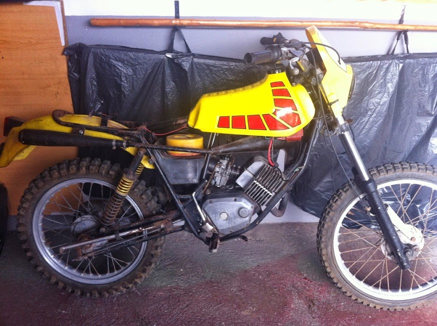

Mirar que maravilla me han enseñado hoy:
![Puch Cobra TT 1ª serie - Rescatada - Página 15 SPXY3qXswwuNSEK6vYLOd3vkjgSO97yrfA4FGsaPfPw=w872-h652-no](https://lh5.googleusercontent.com/SPXY3qXswwuNSEK6vYLOd3vkjgSO97yrfA4FGsaPfPw=w872-h652-no)
![Puch Cobra TT 1ª serie - Rescatada - Página 15 IMG_1310](https://lh6.googleusercontent.com/-c6VMZJumQQ0/VPzqlS4dv3I/AAAAAAAANnw/sTZwiXANs84/w487-h652-no/IMG_1310.JPG)
Es una Cobra TT primera serie relativamente entera, con las piezas originales mas importantes. Con apenas 8000km reales. Es de la misma "cuna" que mi Cobra TT, apenas unos 100 ejemplares antes que mía. Conserva las manetas originales Gonelli y los mismos puños, así como el escape de dos piezas y ausencia de reposapiés traseros.
Lo mejor de todo, es que tras hacerle una pequeña regulación en el carburador ha quedado muy bien de motor, funcionando perfectamente de todo: embrague, caja, y con un potencial de motor bastante prometedor.
Lo mejor de todo es que su propietario está muy ilusionado con sacarla adelante, y unirse al "veneno Cobra" aquí en la isla.
Lo peor son las suspensiones, muy dañadas por el oxido. Pero bueno, la base de partida es mucho mejor que las Cobra que he visto por aquí. ¡Hasta parece fácil de restaurar!

A ver si alguien reconoce este cilindro:
![Puch Cobra TT 1ª serie - Rescatada - Página 15 IMG_1946](https://lh5.googleusercontent.com/-nKNPD1E_q4w/VcfbpJswrBI/AAAAAAAAOhk/d2Zw7rv8xWI/w935-h699-no/IMG_1946.JPG)
![Puch Cobra TT 1ª serie - Rescatada - Página 15 IMG_1948](https://lh5.googleusercontent.com/-x1Pqi9LsdhY/VcfbJkj8s9I/AAAAAAAAOhM/8uA9XP8rp-8/w935-h699-no/IMG_1948.JPG)
Mañana comentaré algunos detalles del mismo. Ahora mismo está en periodo de rodaje.

Gracias a las manos y saber hacer de Agüera B el cilindro por fin funciona decentemente.
Decir que también es obra suya el cigueñal que tiene montado, perfectamente equilibrado por la paciencia del maestro.
Ahora mismo acabo de llegar a mi casa después de salir a dar un paseo haciendo el rodaje con la moto en cuestión, en compañía de dos colegas también con Cobra que tuvieron oportunidad de probarla también. El cilindro, para poder ser reparado tuvo que ser rectificado a 50´50mm, y ser suplementado con dos galletas, creo recordar una de 3mm y otra de 2mm. Que me corrija Agüera si me equivoco. El problema del cilindro maldito es que me lo habían rectificado mal, con demasiada holgura y los gases se estaban escapando. Aparte de eso también la admisión estaba muy cerrada.
Ahora tiene una distribución mas parecida a un cilindro de agua que a uno normal. De hecho es una distribución muy racing, y para probarlo estos primeros días he instalado el carburador de 27mm y prácticamente todo igual a como lo tenía cuando el cilindro de nikasil. El caminar es muy muy similar, aunque quizás con un poco menos de potencia que aquel, sobre todo cuando estira del todo, que parece que lo hace un poco menos. El chiclé de alta es 150 de Amal...y sin ahogos arriba.
También el ralentí es muy similar al de nikasil, un poco menos preciso, pero sí que es diferente a los motores normales que son mas de "trial". Estos necesitan mas vueltas y no tienen pistonadas tan contundentes a pocas vueltas, es mas como un ...ronroneo.
Dos apuntes importantes: el embrague no patina y no es Surflex. Tiene instalado el reticulado de la izquierda que me vino en un motor. No se que marca es, pero es una MARAVILLA porque con la potencia de la moto no patina y no va nada precargado. La maneta muy blandita y parece un embrague moderno.
![Puch Cobra TT 1ª serie - Rescatada - Página 15 IMG_1860](https://lh5.googleusercontent.com/-525uAzqPX2s/VaQlvPCz6YI/AAAAAAAAOXs/KPocakLR9Wk/w935-h699-no/IMG_1860.JPG)
Todo ello no me hace sino aumentar mis sospechas, de que los Surflex son excesivamente duros, eternos y tienden al patinaje artístico en cuanto aumentamos la potencia de serie.
Estoy haciendo pruebas con gasolina de 98octanos. Hasta ahora siempre utilizaba de 95...y se nota diferencia sobre todo en motores cuya squish es mas ajustado. Ahora también se comprenden algunas cosas al respecto, pero no quiero adelantar nada hasta que haga mas pruebas y no esté seguro de lo que digo.
