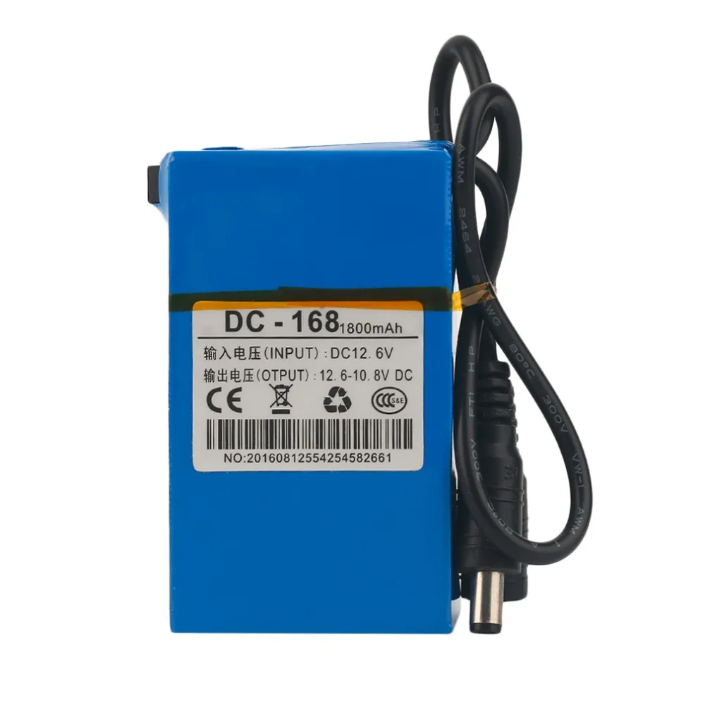

Puesto que no hay razon de tener que ser el circuito a 6V, se pone a 12V que está mas estandarizado y enconté una bateria barata y apañada
LINK Pack Bateria 12V
Al traer su cargador con cable y conector, facilita la carga de la batería si se coloca el conector en un sitio escondido a la vista pero accesible bajo el asiento.
Tambien para no quedarte a oscuras en mitad de la noche enconté un voltimetro bastabte sutil que se podria poner cerca de los relojes.
LINK Indicador Voltaje bateria

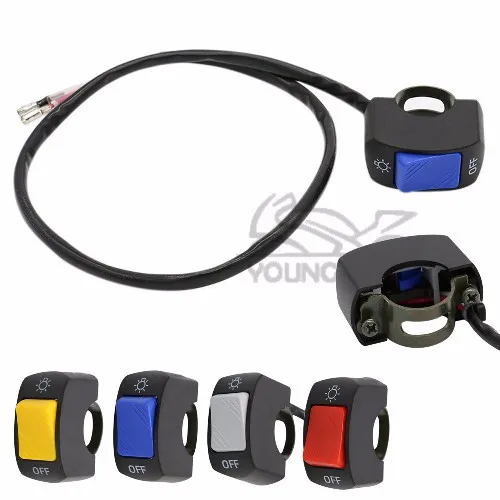

Habria que meterle un interruptor y un conmutador para apagar/encender y/o cambiar de largas a cortas.

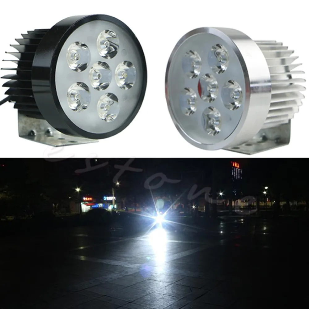

Rondando por aliexpress me he encontrado este "Headlight" que evitaría sustituir la bombilla actual por un apaño LED:
Link de Headlight
Sería la instalación que decia del pack de pilas de 12V pero con esta iluminacion, que se podria poner perfectamente bajo el faro.
Si el vendedor de aliexpress muestra las fotos correctas, tendria una muy buena iluminacion.
De esta manera evita el posible caso de quedarte a oscuras por la noche puesto que se podría usar el faro original de apoyo, sería mas como las luces superiores de apoyo de los todoterreno.
Por poco mas de 5€ es bastante asequible ¿Como lo veis?

Pinta bastante bien, la verdad... y por ese importe se puede uno permitir el lujo de hacer inventos.
Si ilumina igual de bien que aparenta, vas a iluminar todo el monte

Contando con que la batería es la que puse de 12V 1800mAh echando cuentas se puede saber facilmente la duracion de la misma:
*Si establecemos que esa batería nos entrega esos 1800mAh en una hora, tendremos 1800mAh para nosotros*
- La iluminación propuesta antes cuenta con un consumo de 8W:
- Que a 12V se resumen a un consumo de 666mAh (cada hora) dejándonos una autonomía ideal de 2,7 horas.[ 2 horas 42 minutos]
Al tema de la vida util de la bateria por el tema de cargas y descargas se le aplica un coeficiente exagerado de 0,7 dejándola en 1260mAh útiles.
Entonces la cuenta anterior se nos queda en 1,89 horas [1 hora 53 minutos] a pleno funcionamiento (que realmente es más porque la batería estará nueva).
En Resumen:
Con esa iluminación y esa batería obviando las mínimas perdidas por resistividad del cable porque no va a tener una longitud muy larga, tendríamos una autonomía aproximadamente de 2 horas y algo de luz a pleno rendimiento (ofreciendo 2000 Lúmenes en teoría)
Buscaré otras luces de algo mas de potencia que den mas lúmenes porque teniendo mas de hora y media de iluminación me es mas que suficiente para 1 viaje.
** No echo viajes tan largos de seguido en la moto ni por asomo ** pero eso que me ahorro en tener que cargar las pilas.

Se me olvidó mencionar que para encender y apagar la luz usaria este interruptor que tiene buena pinta, solo es ponerlo en el manillar y ya.
Link Interruptor luces
Hay 4 faros que están bastante bien pero cada uno tiene una potencia diferente y queda de la siguiente manera:
Faro 1: 12v - 4W - 5,14€ [2,7 horas de autonomia] Link Faro 1
Faro 2: 12v - 12W - 5,31€ [1,8 horas de autonomia] Link faro 2
Faro 3: 12V - 18W - 4,91€ [1,2 horas de autonomia] Link faro 3 (me hace dudar el precio)
Faro 4: 12v - 20W - 5,31€ [1,08 horas de autonomia]Link faro 4
*Autonomía ideal, sin coeficientes*
A mas potencia lumínica, menos autonomía. habría que elegir la mas adecuada para cada caso
Borrasca75- Usuario Entendido
Re: Mis inventos con la iluminación ( Luz delantera para la moto )
Dilemazo!!!.
Supongo que ya sabrás que mas que vatios, lo que interesa son los lumens que de cada uno.
Además, habría que tener en cuenta que tipo de leds usa cada uno, ya que en ello va a depender mucho la calidad de la luz emitida.
El primero que pusiste en principio, pinta bien, la verdad.
Con 2.000 lumens hay mas que de sobras, además por la imagen parece que el tipo de led es SMR, puede ser?.
Si son esos, la luz va a ser bastante blanca.
Lechugo- Usuario De Élite
Lechugo escribió:Dilemazo!!!.
Supongo que al tener esas aletas de ventilación deben ser LED SMD de alto rendimiento, en cuanto a la temperatura de iluminacion estan sobre los 6000K o sea blancos y los lumenes no en todos los pone pero al ser la misma tecnología debe iluminar más de 2000Lm basándome en el primero faro de 4W, en las fotos se aprecia algo de esa potencia luminica, aunque no se calcular a ojo de buen cubero los lúmenes de cada lampara evidentemente
